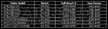

Epah n sei foi oque eles têm olha ai a imagem ...
e têm esta imagem com esses dados que também é interessante :

Tenho quase a certeza que esses valores da turbina tanto no 1756vk e o 2056vk estão errados.
Quando ao 2º quadro que meteste, acho piada porque eles até se dão ao luxo de "vender" resultados..
