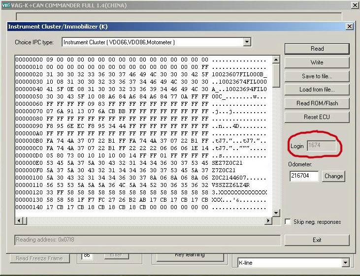

Como não tenho PIN's dos quadrantes, liguei VAG K-CAN COMMANDER 1.4 ao carro e fiz a leitura do PIN (login) do quadrante original, tal como aparece na imagem abaixo:
Para ter a certeza de que não iria ter surpresas no processo depois de desmontar tudo, liguei VAG-COM (select > 17 - Instruments > Login -11) e testei o PIN (01674) gerado pelo COMMANDER, quando clico em ok, aparece "FAIL" no quadrante e volta a ler/ carregar o módulo 17 - Instruments.
Basicamente o PIN gerado pelo COMMANDER não é o certo, o meu colega que me emprestou este cabo também tem o VAG-TACHO, vale a pena testar com esse? Pelo que pesquisei, o meu IMMO já é o 3, pode ser disso?

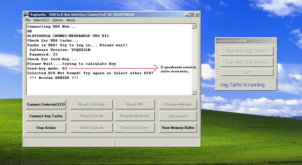

Bem já consegui fazer o teste com o cabo vag tacho 3.01 do meu colega, mas... nada feito, o meu quadrante não quer ajudar na troca, deve gostar de estar lá montado e não quer sair nem por nada.
Então o que me acontece é que quando ligo o vag tacho e tento fazer uma leitura ao meu quadrante, ele faz comunicação mas quando tenta calcular a key o quadrante parece que reinicia, acende todas as luzes e volta a apagar (ficando apenas as normais) fazendo reset as horas e kms parciais.

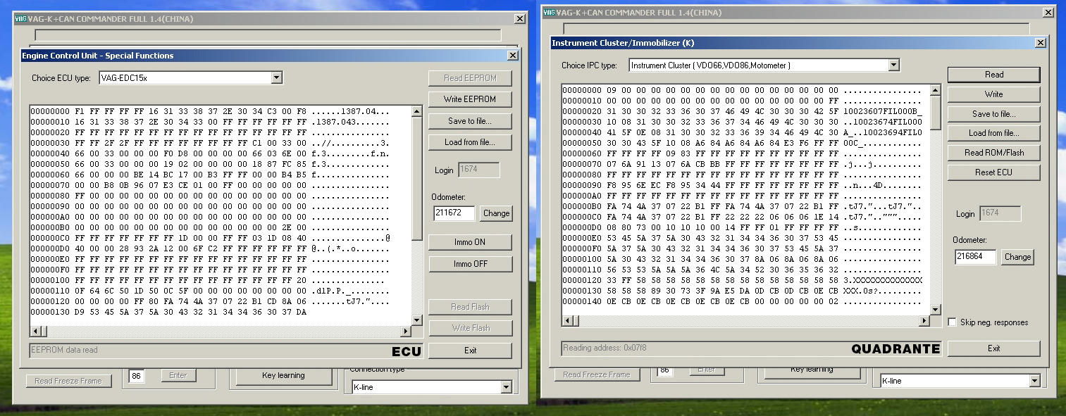

Em relação ao vag commander, tanto no na leitura do quadrante como na ECU, o pin que me dá é sempre o mesmo (1674) e se tentar fazer login com esse pin pelo vag com, aparece FAIL no sitio dos kms parciais no quadrante.
