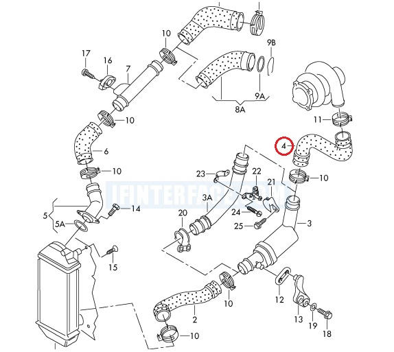

Em relação à tubagem em questão, começo a intrigar-me com a situação.
Para exemplificar, o tubo é numero 4 da imagem abaixo:

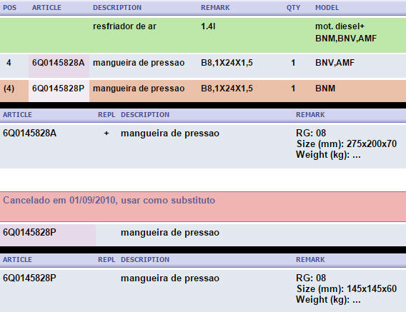

Após alguma pesquisa apercebi-me do seguinte, parece que a peça em questão sofreu uma alteração na própria marca a partir de 2010 basicamente alteraram as características da peça (as medidas são completamente diferentes), sendo que a "nova" não é "compatível" com a antiga. Mas isto é possível?
Imagem da ref e características da peça:
Das tuas imagens, o tudo que foi substituído foi o que termina em P e esse é para o motor BNM.
Se o o teu é AMF, a referência do tubo termina em A.
Se fores à SEAT com o teu VIN, eles dão-te o tubo correcto. Mas, primeiro verifica se o teu turbo é original ou se tem o bocal original, caso contrário de nada serve.
Mas quando abres o A aparece aquela nota a dizer que foi cancelado e que a partir de 2010 deve usar-se o P como substituto.
