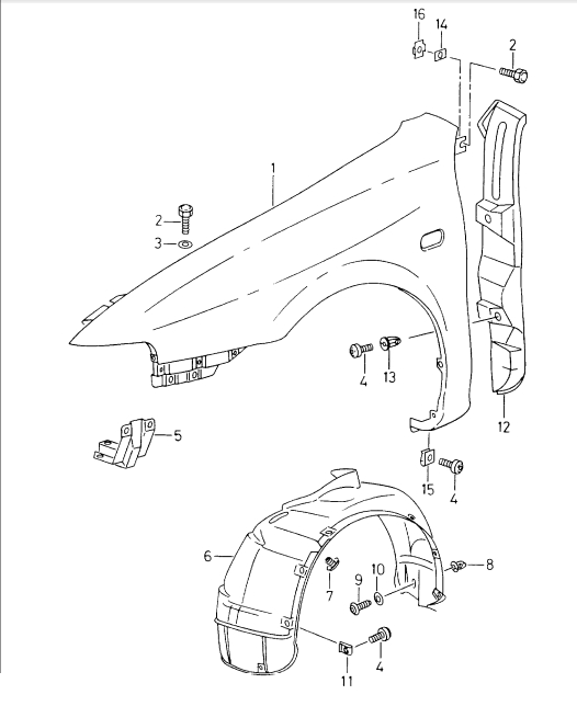

eu na Seat consegui arranjar através do ETka um esquema deste mesmo braço e a minha ideia era se haveria algum também dessa peça plástica para ver em termos de encaixes e molas e parafusos.
conseguias m ver isso amigo se por acaso existiria alguma informação referente a essa tampa plástica junto ao para-brisas?
Uma coisa deste genero mas para essa mesma peça ja me ajudava bastante ...

no desenho não se percebe

Carissimo amigo, como o amigo Joao Mateus disse, os esquemas ETKA são mais para referencias do que outra coisa.
Mas mesmo assim deixo-te aqui os esquemas existentes para o teu modelo. Poderão dar alguma ajuda....
Um grande abx
VK
