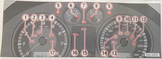

    Boas malta.
    Preciso da vossa ajuda.
    Ontem à noite, quando peguei no carro e o liguei, a luz da direcção assistida ficou acesa no quadrante.
    No entanto, estava tudo a funcionar bem, a direcção funcionava.
    Desliguei o carro e liguei novamente e a luz apagou.
    Hoje de manhã aconteceu-me a mesma coisa. Ligo o carro e acende a luz da direcção assistida, mas desta vez notei que estava um pouco mais rija. Não fiquei totalmente sem direcção assistida mas estava um pouco mais dura.
    Fiz o mesmo processo e desliguei o carro e liguei novamente e apagou a luz e ficou a funcionar tudo impecavelmente outra vez.
    Importa referir que das duas vezes, nunca ouvi qualquer bip do buzzer. Apenas acendeu a luz.
    O carro levou alternador novo há 2 semanas mais ou menos, pelo que julgo que não será daí.
    A bateria tem cerca de 3 ou 4 anos, mas não tenho notado qualquer sintoma de que a bateria esteja a ir à vida.
    O que poderá ser?
    Óleo da direcção?
    [​IMG]
    Imagem ilustrativa

    Este frio mata as baterias todas amigo.
    Isso é sintoma de bateria fraca.

    Já disseram tudo mas reforço a resposta deles com o mesmo pois aconteceu-me no domingo. Tive o carro parado 4 dias e quando o meti a trabalhar ficou com a luz acesa (a número 3 da foto que meteste). Como já me tinha acontecido, foi só fazer uns quilómetros com ele e quando o voltei a ligar novamente após uma paragem já estava fino.
    Acontece quando a bateria perde a força e com este frio ainda pior. Qualquer dia é dia de não pegar mesmo ahah
