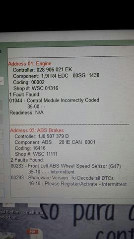

comprei uma gt tdi a pouco tempo e depois de alguns dias com a luz da resistencia ligada e vendo que o carro tinha abs e a luz do mesmo nao acendia la decidi ligar o vag para ver se tinha alguns erros....la apareceram estes erros alguem me pode ajudar...cumprs
exprimenta ver o sensor da roda do lado esquerdo, pelo que diz aí era por onde começava.
limpa o sensor senao ficar bom exprimenta outro.
Centralina no deve ser a daí, é tens problemas no sensor lado esquerdo do abs, Luz do abs descende sequer? Digo isto, mas o meu antigo gt tdi não tinha abs, mas não me lembro de ver luz de aba quando tive com o quadrante na mão.., penso que não muda o quadrante..
