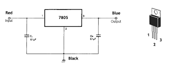

Boas.
images
Red -> VBAT (tensão de alimentação, que se for do carro será 14,4 V)
Black -> Massa (GND, é comum à entrada e à saída)
Blue -> 9V (saída do regulador)
Rocmendo a utilização dos consenadores presentes no esquema, ficando ainda melhor com mais um de 100 nF em paralelo com o de 330 nF de forma a absorver o ripple de baixa amplitude.
Verifica o consumo do que queres ligar este não deve exceder 1 A, senão vai queimar o regulador.
Se o consumo não exceder 1 A mas ficar próximo, coloca um dissipador (tipo aqueles que se usam nas memórios dos computadores) na parte metálica do regulador, ajuda a aumentar o tempo d evida do mesmo.
Aconcelho-te a colocar um fusível à entrada do regulador, pois não é garantido que se este queimar fique em aberto. Se ficar com uma impedancia de entrada muito baixa, pode provocar curto circuito entre os +12 V (ou 14,4 V no caso do carro) e a massa com que alimentas o regulador.

Boas.
images
Recomendo a utilização dos condensadores presentes no esquema, ficando ainda melhor com mais um de 100 nF em paralelo com o de 330 nF de forma a absorver o ripple de baixa amplitude.
Se o consumo não exceder 1 A mas ficar próximo, coloca um dissipador (tipo aqueles que se usam nas memórias dos computadores) na parte metálica do regulador, ajuda a aumentar o tempo de vida do mesmo.
Aconselho-te a colocar um fusível à entrada do regulador, pois não é garantido que se este queimar fique em aberto. Se ficar com uma impedância de entrada muito baixa, pode provocar curto circuito entre os +12 V (ou 14,4 V no caso do carro) e a massa com que alimentas o regulador.

Boas.
A ideia de aparafusar à chapa/chassi da mota é boa, assim está garantida a dissipação de energia, quanto a omitir os condensadores pelo menos os de entrada não acho boa ideia. O regulador, dependendo do modelo especifico (há uns melhores do que outros) podem não tolerar variações bruscas. Do lado da saída também desconhecemos o circuito do alrme, mas de certeza que tem microprcessador e possivelmente ADC externo, e assim sendo eu recomendo colocar os condensadores.
