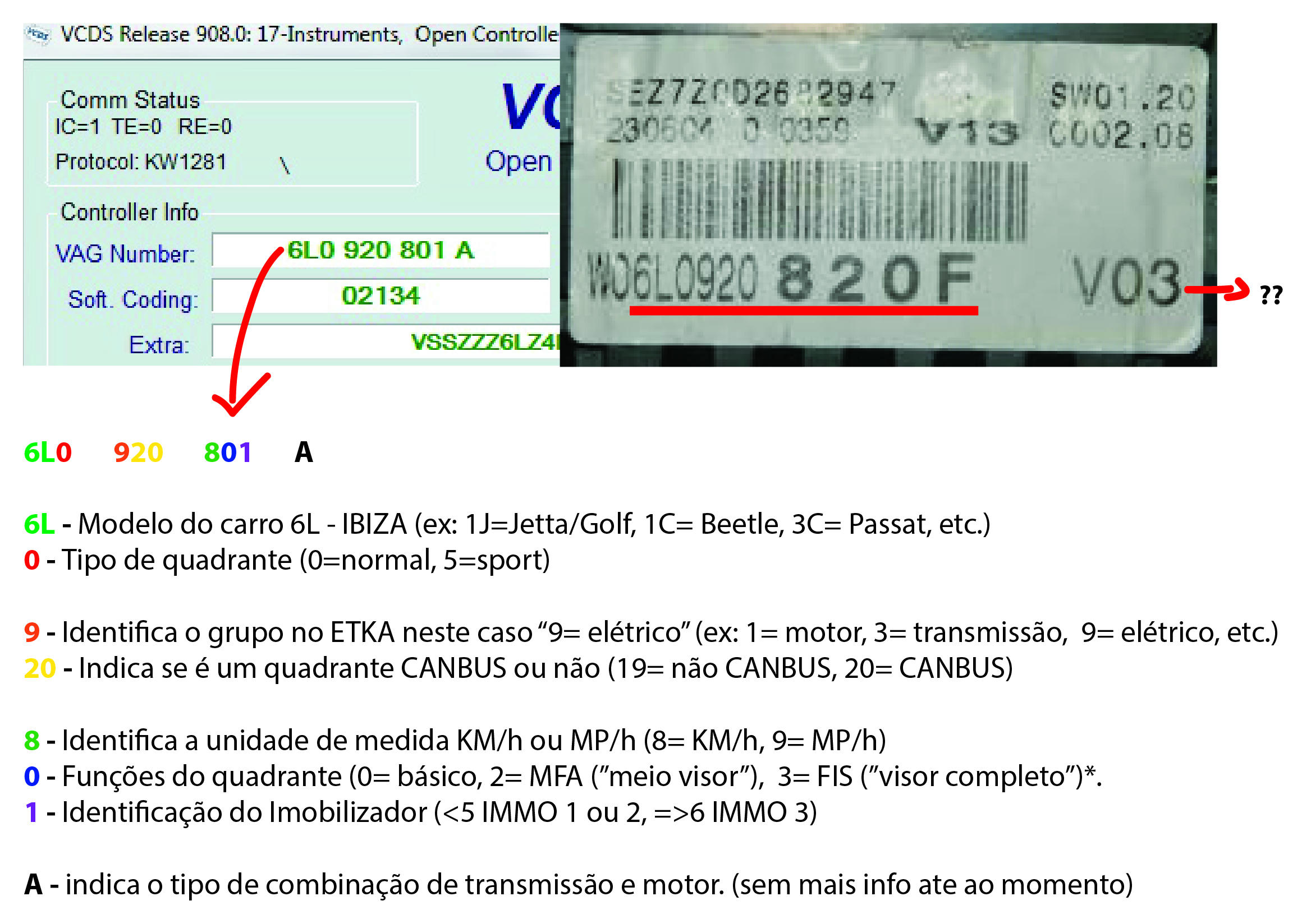

Como ando com a ideia de trocar o meu quadrante por um que tenha CB e como não encontrei muita informação tuga sobre o mesmo, aqui deixo o meu contributo de como identificar versões de imobilizadores do carro bem como as versões dos quadrantes, se têm CB ou não, etc.
Criei uma imagem ilustrativa da leitura da referencia do quadrante:
Fonte foi de um site sobre VW mas a leitura do código parece-me ser igual.
Segundo a imagem do VCDS (do meu carro), o meu quadrante é versão normal, CANBUS, medidas em KMH, sem CB e com IMMO 2.
Então neste caso sendo o meu quadrante o 6L0 920 801 A, o modelo compatível e com visor CB seria algo como 6L0 920 820 J.
Vendo pelo catalogo de peças: AQUI o quadrante com as mesmas características para motor AMF (este caso) é o da segunda referência.
Bem agora agradecia a ajuda dos mais entendidos para comentar a matéria, como disse é apenas fonte da internet, que obviamente é bastante discutível.
