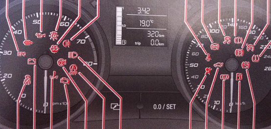

Boa tarde.
Aqui há 2 ou 3 semanas apareceu-me uma luz de aviso no meu Ibiza 6J FR (imagem em baixa, a luz é a mais À direita, sendo que o manual refere que tem a ver com gases de escape, EGR, FAP não sei).

A luz que liga no quadrante é a mais à direita, sendo que esta está relacionado com "gases de escape" e sendo que o FAP tem uma luz própria que é esta aqui em baixo (a mais próxima do 4000rpm):
