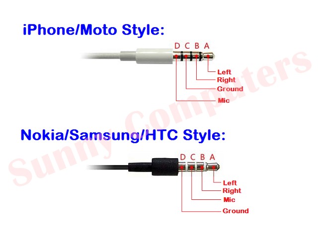

O problema está na ficha jack que está a ligar ao telemóvel.
Os telemóveis possuem uma ficha jack alterada para suportar também input (micro) e outros comandos.
Tens que comprar uma ficha jack com os 4 contactos (quase que aposto que tens uma de 3 contactos!) e fazer as ligações de forma a deixar o contacto do micro desligado.
No ebay e aliexpress encontras adaptadores como este:

gostava de acreditar que seria isso mas não amigo.
como disse antes, ja usei este cabo antes com este tlm e noutro amp.
passo a explicar. eu nao uso rádio, uso o tlm ligado directamente ao amp. eu tinha outro amp que me foi roubado no inicio do ano e entretanto comprei este, por ser mais pequeno, em segunda mão para substituir o que me roubaram (apesar de ser muito inferior ao que tinha, nem teem nada a ver um com o outro).
a unica diferença que aqui tenho é estar a usar a cablagem de audio do carro directo nas colunas e antes usava as tipicas instalações que se usam com amplificadores em que se passa nova cablagem de audio para as colunas, rca ate ao radio etc.
mas ja agora, o sintoma que descrevi de ao tocar com o terminal positivo do cabo rca no terminal negativo do rca do amp o som ficar mais alto, seria o que aconteceria no caso de esta a usar o tipo de jack errado?
eu mesmo assim receio que o problema seja outro pois agora da ultima vez que testei ja com tudo mais bem feito e mais definitivo, o amp nem sequer largou um som baixo. e no primeiro dia que o ligue tb nao deu logo som..
3a feira se tiver tempo vou ligar o amp directo aos terminais da bateria do carro, ligar 2 colunas directas nas fichas do amp no canal 1 e 2 e o tlm via rca.
nao acredito que seja do rca pois como disse ja antes o tinha usado sem problemas. mas mesmo assim vou ver se encontro algo disso para experimentar.
