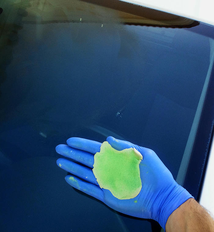

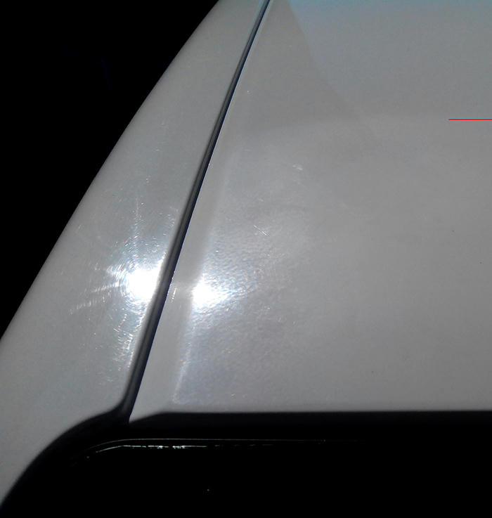

Entretanto passei com massa de vidraceiro e não é que tira mesmo todas as pintas de pinta? Mas atenção que deixa a tinta com menos brilho (um pouco fosco) e nota-se alguma abrasão feita pela massa. Mas já li algures que passando cera, devolve o brilho e fica impecável, não tive foi tempo para testar.
No entanto talvez a claybar fosse uma melhor alternativa a esta massa, mas ao interior as coisas demora muito tempo a chegar ou são demasiado caras apenas para testes.
De qualquer forma entre o ter um branco sujo com reflexo a verde ou um branco puro um nada fosco, sem dúvida a segunda a opção. Para alem disso a tinta que parecia uma lixa ao passar com o dedo, ficou super lisa (dá vontade de passar a mão várias vezes)

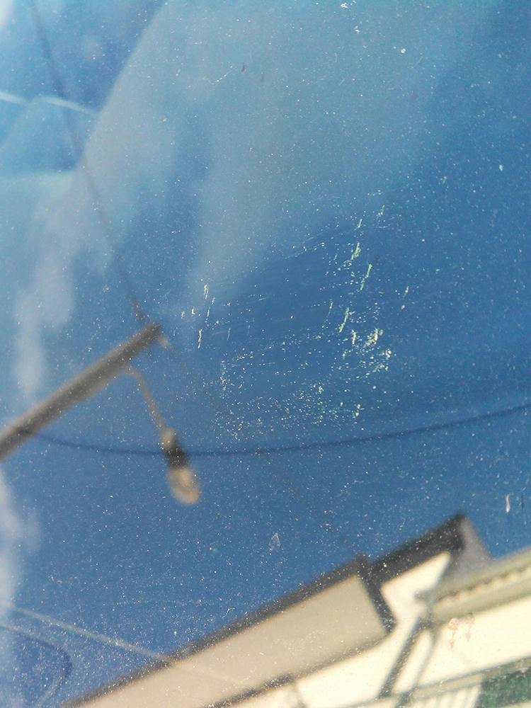

Passagem da massa no parabrisas (pode ver-se a gordura deixada pela passagem da massa, bem como das pintas arrancadas do vidro pela massa [esta foto vai servir para mostrar ao picasso que me deixou o carro neste estado e que dizia quem não lhe parecia tinta verde]):
Teste de passagem da massa (podem ver aquela situação da tinta mais fosca e abrasão, a linha vermelha a direita mostra ate onde foi passada a massa para teste)

Não conheço isso e não sei até que ponto isso não lixa o verniz. Eu não arriscava, pois existe muitas marcas que vendem massa de polir testado e comprovado para o efeito.
No entanto, é como tu dizes, já não tens pintas do picasso sempre é outro aspeto. Dá-lhe um polish que deves voltar a ter o brilho "como novo" :D
Essa massa de vidraceiro da para polir os vidros??
