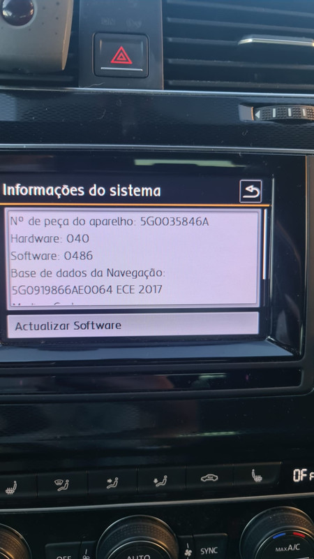

Ora boas tardes pessoal.
Será que existe alguma alma caridosa que possa ligar o VCDS a um Golf VII GTD please?:(
Zona do Porto/Valongo/Gondomar?
Principais problemas:
1 - Sistema NAV umas vezes liga, outras diz que não tem mapa!! Será atualização do Infotainment?
É que já atualizei o mapa pelo site da VW e não funciona....
2 - Alarme de origem não ativa nem fazendo os "truques" todos descritos no manual.
3 - Bluetooth não assume a ligação ao(s) telemóvel,(eis) nem fazendo "hard reset" ao Infotainment....
Foto da versão do Infotainment :
Obrigado. :)
